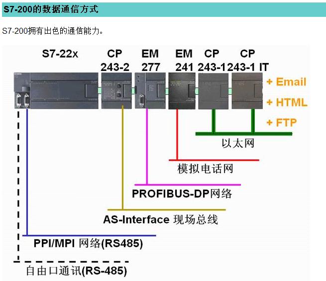

发两张图,摘自《西门子 S7-200 · LOGO! · SITOP 参考》,下载中心可以下载
