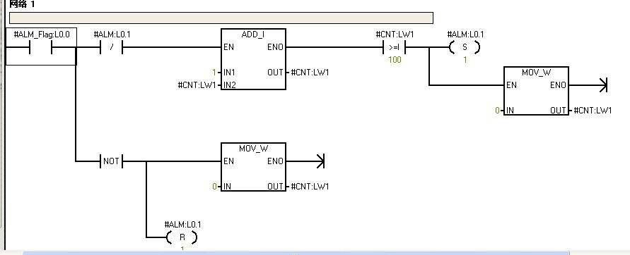

回复:怎样做一个滤波程序,比如压力大于上限时,输出一个报警标志位,压力是模拟量,如果出现在临界点波动,怎么整?

我先贴一下我的方法:
