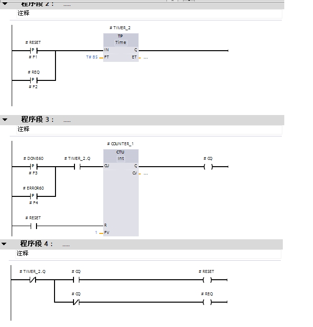

下面是看门狗程序,可以参考一下。
