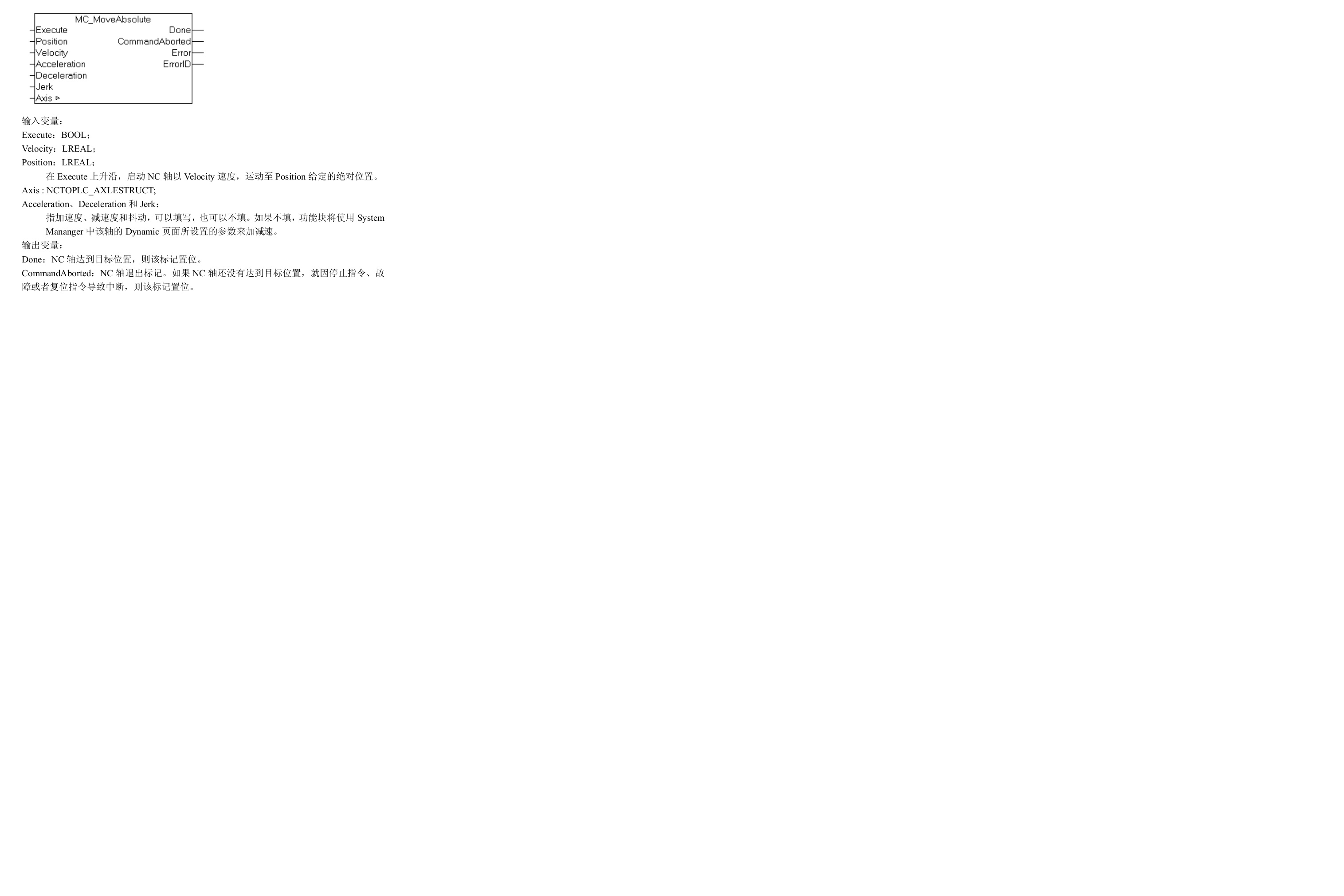

我比较不求甚解,手册上让我乘以0.5,我就乘以0.5了。
要是从原理来阐述的话,需要分析这段圆弧到底是什么曲线。西门子把这段描述成加速度平滑,但到底是怎么个平滑法?加速度-时间 曲线是一次函数还是多次函数?
对此我也比较困惑:
没有圆弧的升速曲线,是标准的一次函数(速度-时间)。若是加上圆弧段,对NC系统等复杂些的设备而言,就是对加速度进行控制,一点点变大到设定值。但是对一台变频器而言,把它理解成电流变化率似乎比较合适。那样问题就来了,对不同的负载,实际曲线是否有出入?
非但如此,我此前做了一个单轴全闭环项目,做点到点定位。其中目标位置、目标速度及jerk数值完全受控。所以,我在编程时加了一段,在hmi上画了一个窗口输出预估算一下定位消耗的时间。很遗憾,偏差不小。
当时是按照加速度-时间 线性变化来计算的。
