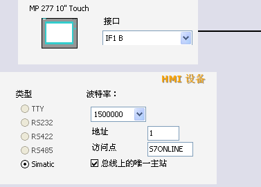

请教各位高手:
最近要将300PLC与MP277进行DP通讯
搜了搜,看了一下,需要在wincc flexible里面将MP277的设置改成“IF1B”,
然后设置成300PLC DP网络下的通信速率 及DP地址,
但是MP277选项里“必须为总线上唯一主站”这个选项是否可以不打钩??
因为我在S7-hardware里面不能集成该HMI,300必须为DP主站,所以才有以上问题。
另外一个问题:
如果上面变量连接设置正确,在MP277 的control panel 里面,transfer setting 选择网线下载应该不会影响吧?
因为一个为通讯设置,一个为下载设置,应该互不干涉。
不知我的理解是否正确
请高手指教!
多谢多谢!!
