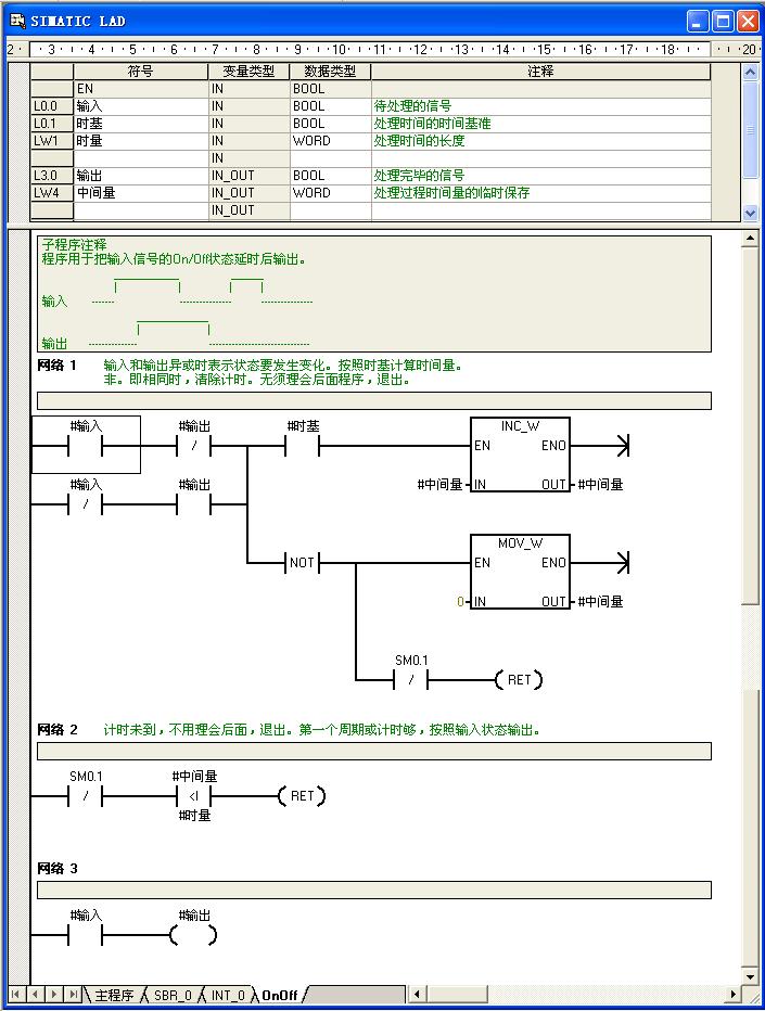

共享一个ON OFF延时的库。
不过这个占用的资源很多。只有一个好处就是可以用一个时基和一个子程序控制很多延时点。时基是计时的基础脉冲。
但是不太适合用于输入量的滤波。原因是时基不会很短。基本是用于较长时间的延时。
