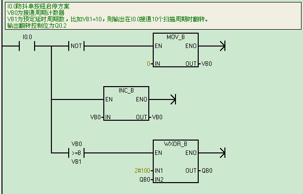

还是继续防抖滤波的话题吧,分享一个不用T计时器的延时翻转。
【8月24日补加,感谢芳季提醒,这段程序有连续反转的问题,修改后程序见28楼】
