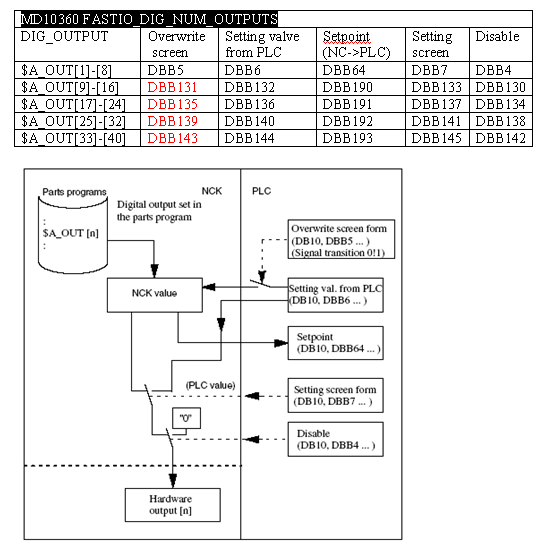

DB10.DBD144是先给赋值,比如原来是0,你给赋值成1,但实际NCK的快速输出并没有变化,等你把DB10.DBB143给赋值成1后,实际NCK的快速输出才变成1。
DB10.DBB145是Default screenform for the external digital NCK outputs。
您可以参考下图的DB10.DBB7:
