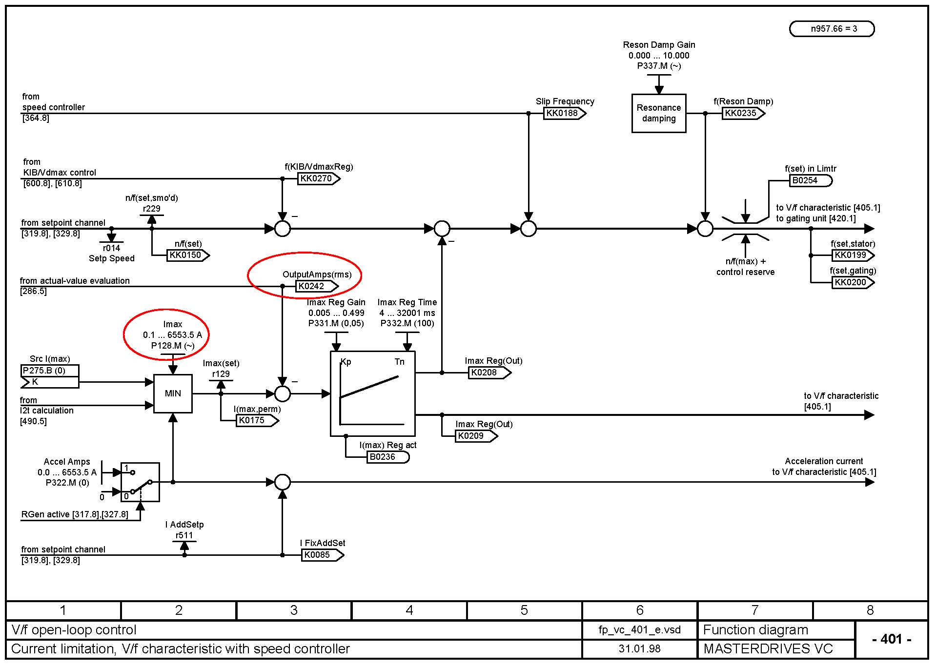

回复:V/F恒压频比控制中, 不再需要变频器的三相电流反馈吗?
kdrjl
版主 西门子1847工业学习平台
    37263
    455
    1485
注册时间:2003-06-06
发布于 2012-08-23 21:34:51
图如下:
由图可知,V/F控制时,电流实际值的输出对频率控制没有调节作用,只是限制作用,也就是说一旦实际的电流大于P128设定值(过载倍数)那个PI调节器就有输出,把频率的设定值通过减法器减小。使电机在电流超过过载倍数设定时减小。实现过载保护和限制。
那个实际电流检测传感器坏了,所以实际电流没了,也就用不着限制了,导致不报错。
