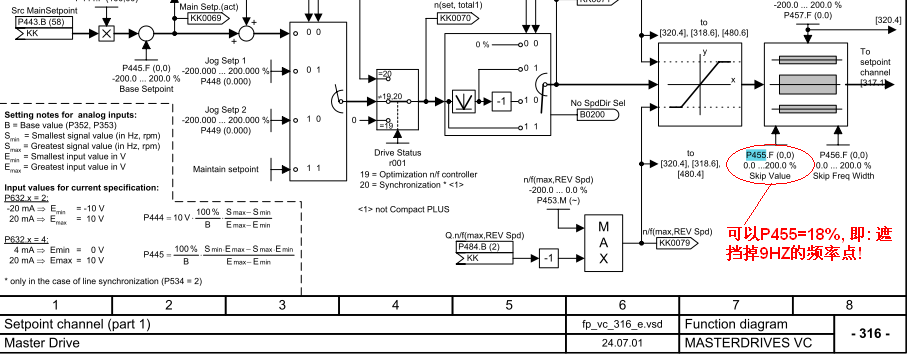

回复:电机在低频运行时抖动,怎么办?
Robert 211
    1010
    41
    17
注册时间:2011-11-03
发布于 2012-08-24 16:29:06
2楼
如果你那里生产很急, 可以把9HZ频率点跳跃掉; 如果是某个频率范围( 比如说8~10HZ), 参数P456要设置+/-1HZ 范围.
