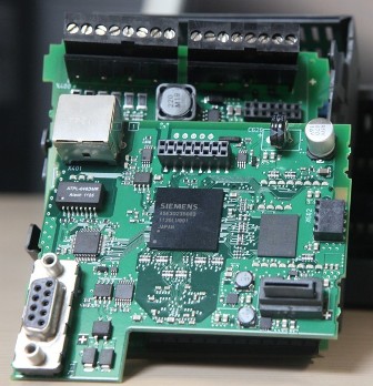

很快,在市面上就见到了产品和样本手册,经过仔细研读,同时比对现今市场上主流的小型PLC产品,还是能看到西门子在做这款新品时的很多用心良苦之处。笔者走访了几家西门子的样机试用用户,并且进行了设备拆解,试图从多个角度来为大家剖析此款新型PLC。

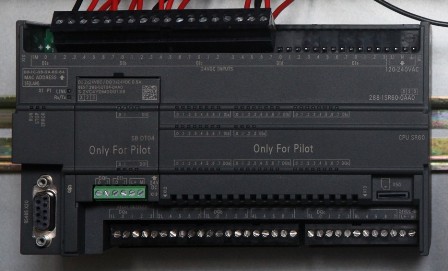

首先,从外观上来讲,S7-200 SMART继承了西门子PLC改版之后的一贯风格,其熟悉的浅灰外壳+绿色LOGO,和方正的外形,与其师兄S7-1200一脉相承。
近年来为了提高性价比,电控柜的发展趋势是更加的集成化和小型化,用寸土寸金来形容电控柜内的空间不足为过。相应的,柜内主要的控制元件,也必须尽量的精巧化。如何采取更巧妙的工业设计,来减少体积,对于小PLC来说,是非常重要的。
对比同门师兄S7-200, S7-200 SMART高和深为100 x 81,在宽度上得到压缩,同样的I/O点配置比目前市场上同类产品都更节省空间。这样在120点以内的应用中,多数的电控柜布线再不需要“蛇形走”了,不再需要扩展电缆了。但西门子为了压缩体积,采用的是缩小端子的方法,这就有些牺牲的味道。这与日系品牌的双排端子的做法是一种重要的不同。或许在西门子的考虑中,由于小PLC的接线相对较少,体积比接线难易度更重要。这是否会成为未来流行的设计,还需要经过市场的检验。

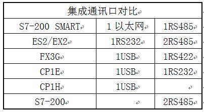

本次新发布的S7-200 SMART最突出的亮点之一就是通讯的种类得到拓展:本机默认集成以太网,用来编程或组网皆可,同时每个CPU也还集成一个RS485口,支持和变频器通讯的USS, Modbus等协议,还支持自由口通讯、PPI协议;支持扩展板功能,通过扩展板还可以扩展另外一个485或232口。但是目前不支持西门子著名的PROFIBUS协议,这不知道是不是出于战略的原因。即便如此,此款PLC在同类产品中,通讯功能也是非常突出的,其他主要竞争对手都没有配备以太网接口。
在市场早期,小型PLC控制的小型机械,往往不需要组网,但是伴随市场的发展,强大的通讯功能,成为了小型PLC性能中越发重要的组成部分。而西门子在这方面一贯重视,其在总线和以太网领域的市场份额很大,在产品开发上,也往往比较重视这个环节。伴随着小PLC性能的进一步提升和中国制造机械档次的进一步升级,能否具备强大的通讯功能,将会成为客户选购此类产品的重要考虑因素。

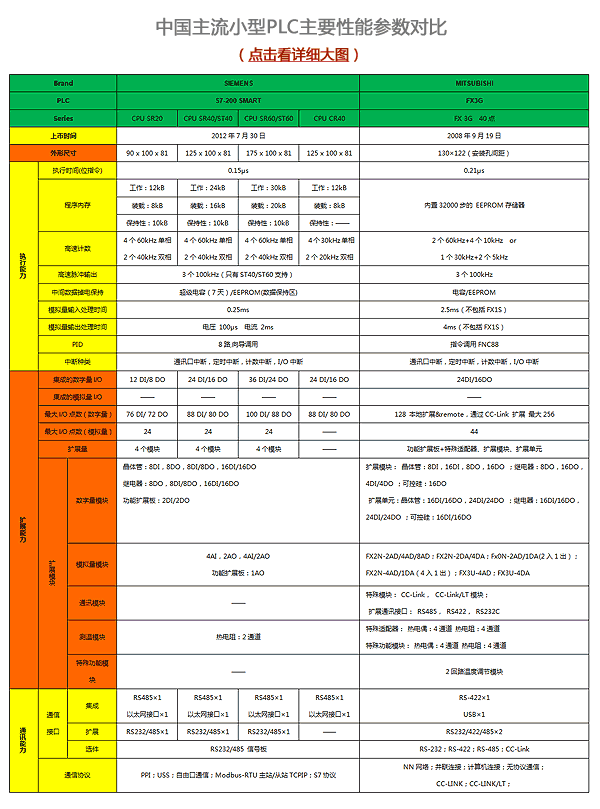

附:中国主流小型PLC主要性能参数对比

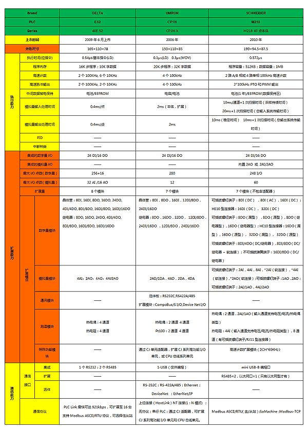

中国主流小型PLC主要性能参数对比(续)
