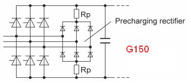

在驱动调试中或点动操作中, 客户的工程师和操作工频繁起停G150。经常性导致预充电的电阻发热烧掉,进而导致整流侧损坏。
翻看了手册规定, 上面说为保证正常工作,每3分钟才能再次预充电,也就是每3分钟G150才能起动一次。G150采用了独立的二极管和预充电电阻, 预充电时有大电流,导致预充电阻发热较高。
客户的工程师和操作工的频繁起动, 我们也想了办法从PLC逻辑程序做启动次数的限制, 或改用控制字里的"Operation Enable"来起停电机, 尽可能让进线接触器吸分的次数减少。
在看看S120 BLM 完全是控制可控硅的导通角,预充电的电流较小,没有启动次数限制。G150的预充电设计能否像S120 BLM那样呢?
