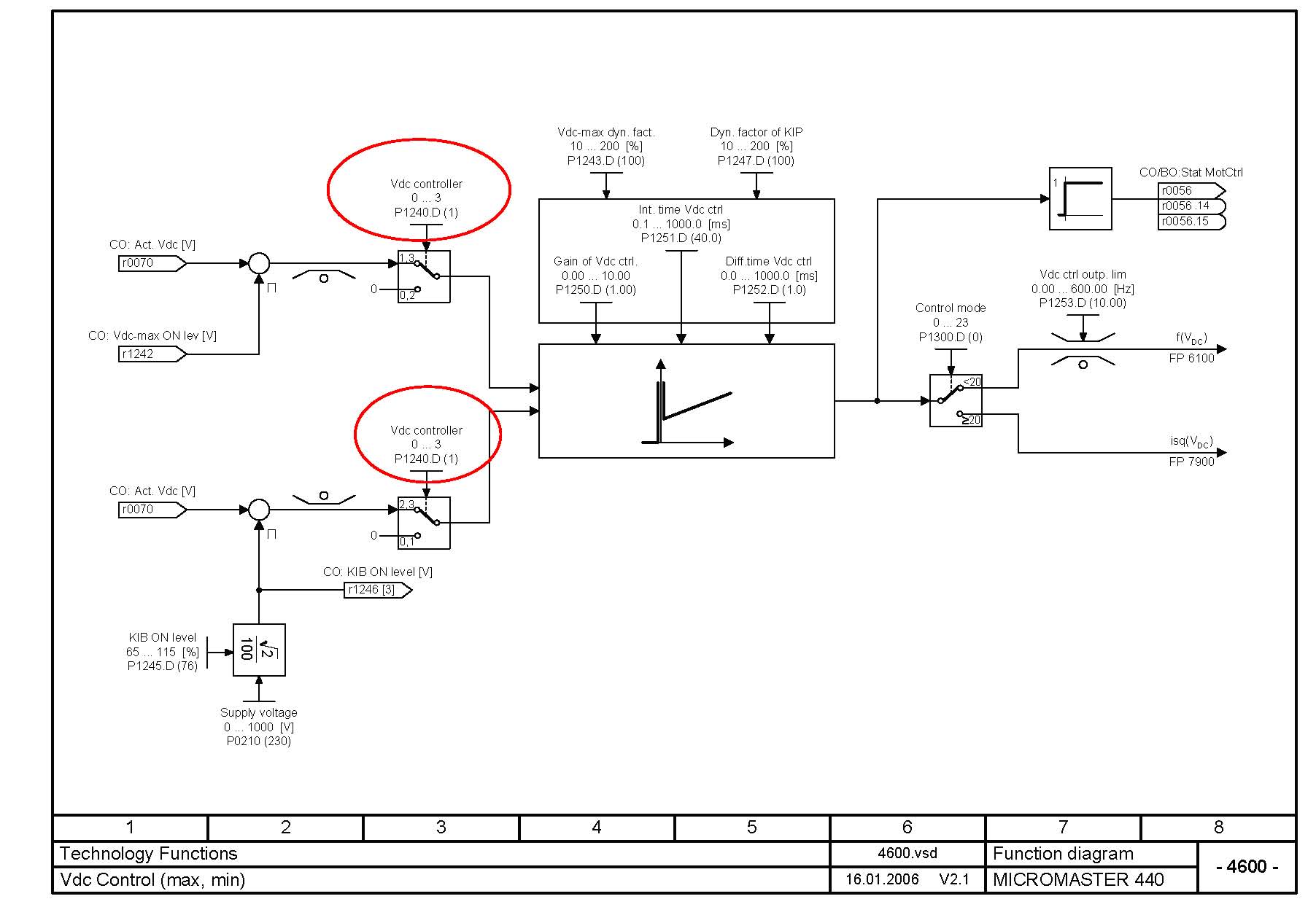

quote:以下是引用godkonws在2012-08-27 13:32:13的发言:
请问K版,“激活直流母线电压控制器”是什么意思?具体怎么用?谢谢
直流母线电压控制器,就是当变频器没有设置制动单元和制动电阻的时候或者没有回馈发电制动的时候。激活直流母线电压控制器,可以保证大惯性负载在制动时,直流母线电压被控制在安全的范围,不会报过“电压保护”而关机。
我在使用风机类的变频器控制中,一般都把这个功能激活。让电机制动时,变频器自动的控制斜坡减速时间,保证直流母线始终不会超过DC800V。以MM440为例,这个参数就是P1240=1,就使能了这个功能。G系列的变频器估计也是这个参数,没变。
当然,如果你的系统设置了制动的功能,那一定要把P1240=0,也就是禁止这个功能。否则制动就无效了。
