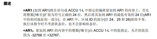

不是AR1寻址不能超过32767,而是+AR1这条指令有限制。
