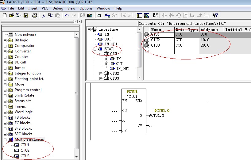

quote:以下是引用tjq1976在2012-08-29 15:57:59的发言:
能否给一个详细的例子?有例子更好的让人理解。
