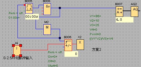

方案2:B5定时时间到1秒的那个扫描周期模拟算术执行采样、标定;下一个扫描周期模拟算术保存数据(上一个扫描周期的值),B5、B6同时复位,再下一个扫描周期B5、B6同时工作(计时、计数)。
采样0.99秒时
采样时间为1.00秒时
下一个扫描周期
再一个扫描周期 复位
