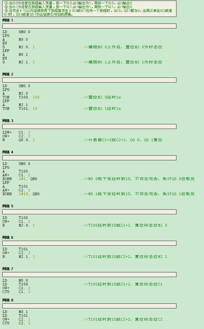

我用S7-200,实现了楼主的要求,跟大家分享如下:
点击此处查看附件
