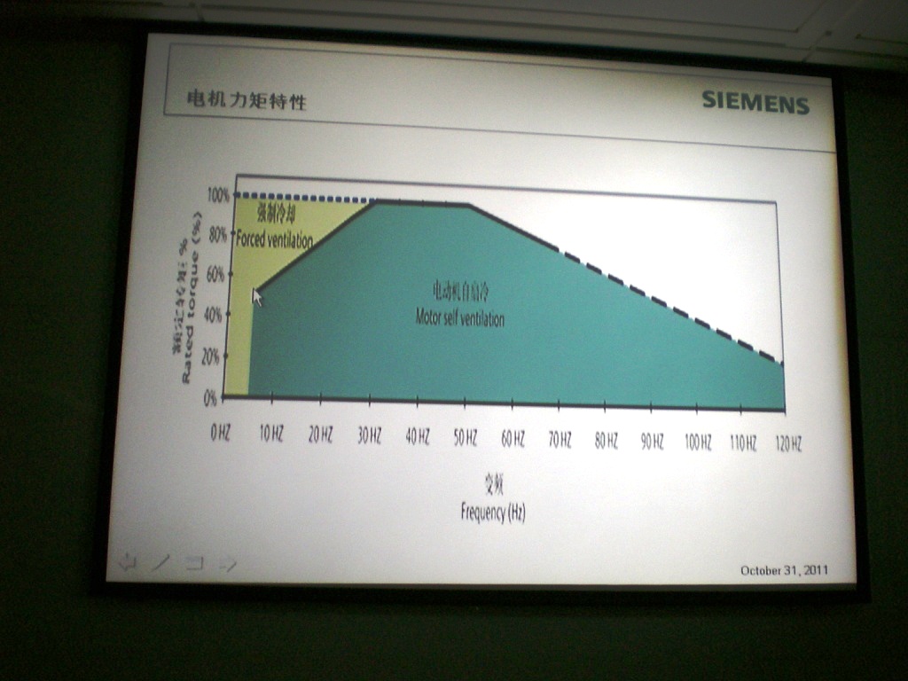

先发一个图片看看:
这张图片,来自西门子工程师一个技术讲座提供的幻灯片。它是把电机频率、转矩与自冷却风扇的冷却能力之间的关系表达在图中的坐标系上了。
我们一般习惯针对变频电机那就是强迫他冷的形式,而往往忽略了,电机制造上提供的自冷却标准。如果你的负载曲线没有超越图中蓝绿色的区域,那就可以不用强迫他冷却,自冷却即可。省很多事情呀。
