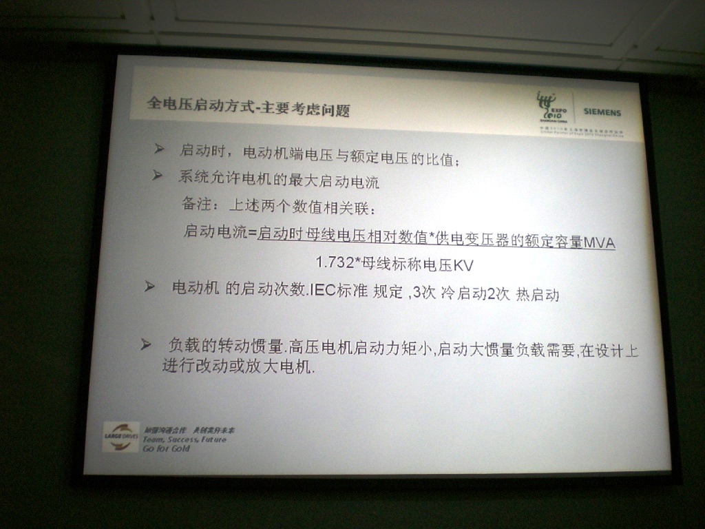

交流异步电机全压启动的问题
1598
9
2012-09-02 15:19:00
我们都知道,交流异步电机直接启动会产生很大的启动电流。那么交流异步电机直接启动,要注意些什么问题呢?请看展板:
中压电机和低压电机是不同的,要注意启动转矩的问题。
高效电机与一般的电机轴径是不同的,要注意6倍以上的启动电流,2-3倍的额定转矩启动所带来的影响。
大惯性系统的全压启动有可能起不来问题,要进行动态转矩的计算
都是实际问题呀,等等
