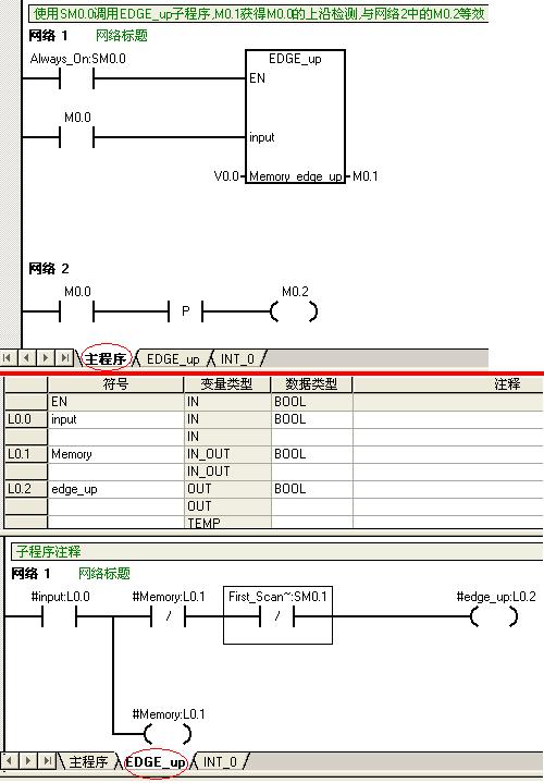

楼上4楼附件中使用SM0.0调用库并去掉库中的P指令时加法指令前可以近似看做获得系统提供的边沿指令(是对input进行的边沿检测),但仍略有不同,体现在开机的第一个扫描周期系统提供的边沿检测是不会输出1的,楼上的却可能会有.如在L0.1常闭后再串入SM0.1常闭就可以等同于系统的边沿检测了(当然前提是用SM0.0调用库.)
