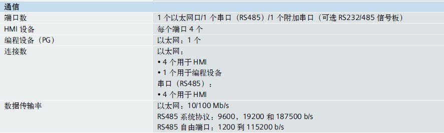

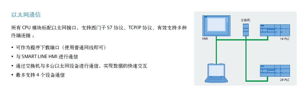

有同样的疑问
查了产品资料,看到这样的2个信息,更糊涂了
分别是产品的介绍及技术参数
