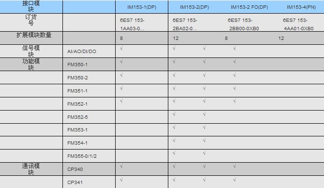

回复:用ET200M的153-1后面只能挂8个模块吗?这些模块有没有什么要求?

请参考一下分布式IO设备ET200M技术资料手册。
我上传了一张图供参考。
