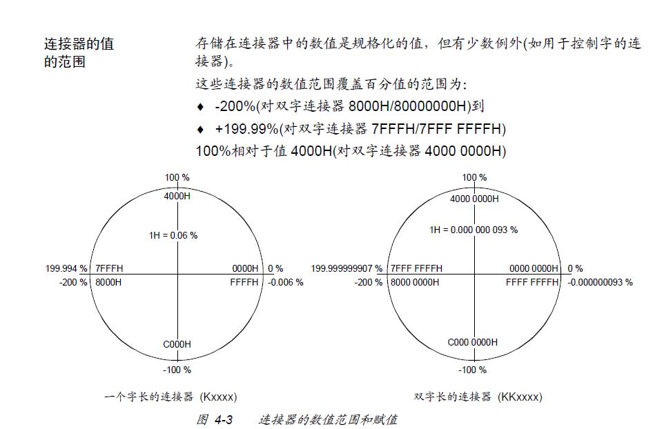

回复:440自由功能块 遇到些小问题 P2869加法功能块
nnnn1234
    5016
    57
    225
注册时间:2010-02-22
发布于 2012-09-04 13:30:33
5楼
西门子变频器内的百分比表示:
