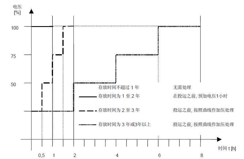

quote:以下是引用kdrjl在2012-09-04 22:26:29的发言:
调压器的功率6-9kW即可。电路必须要按照上图示来做。要有三相整流电路电阻电容。
也可以用三相调压器直接接变频器的输入,采用变频器自身带的整流部分来充电。
采用加给输入额定电压的百分比的形式实现,如下图:
