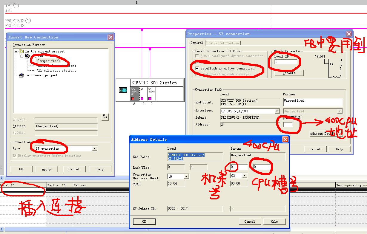

3楼
在300侧挂CP342-5(型号为6GK7 342-5DA02-0XE0),在300CPU中的NetPro组态网络通讯,通过单边编程的方式,FB14 GET和FB15 PUT
