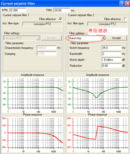

回复:大家来聊一聊: S120驱动带上负载, 在某个频率点抖动或谐振过大, 应该怎么办呢?
Robert 211
    1010
    41
    17
注册时间:2011-11-03
发布于 2012-09-05 16:50:14
2楼
在电流设定通道上, 通过带阻滤波器的设定, 也可以把谐振点屏蔽掉!
