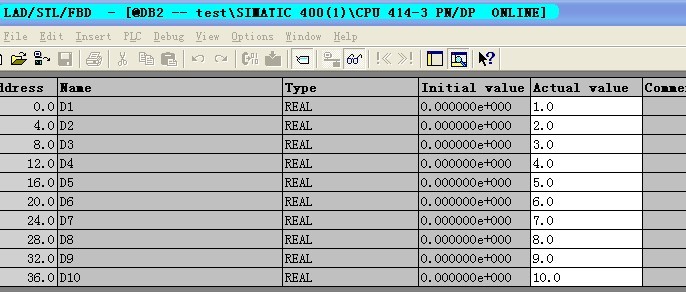

呵呵,谢谢Zane斑竹的提醒,是指针循环的地址超出了DB2定义的地址范围。我现在搞不清楚的是,冒泡法排序5个数,应该循环10次,才能排序完啊????所以长度就定义了10.。
现在把DB2的长度改成10个数据,DB_length还是10,也照样能完成排序。(我的理解10个数据是要循环20次才能完成排序的)
