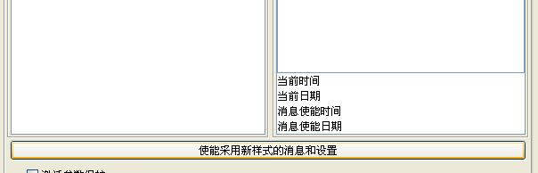

一个文本显示器只能输入4行。也只能显示4行;
设置中文菜单,才能输入中文:
先点击该模块属性,点击如图所示工具条:

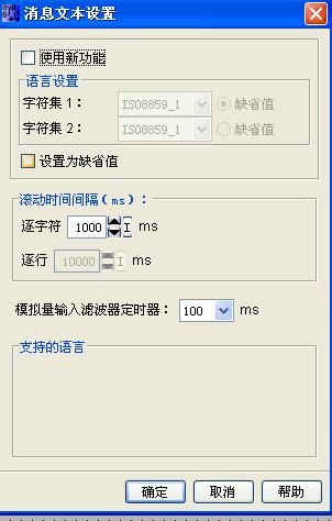

则界面变为:
选择使用新功能,在第一个字符集中选择GBK, 确定后,再次打开文本显示器属性,
看到界面发生很大变化,
在左上角的优先级中改变数值,即可改变文本显示器显示的顺序,默认0的优先级最高!
