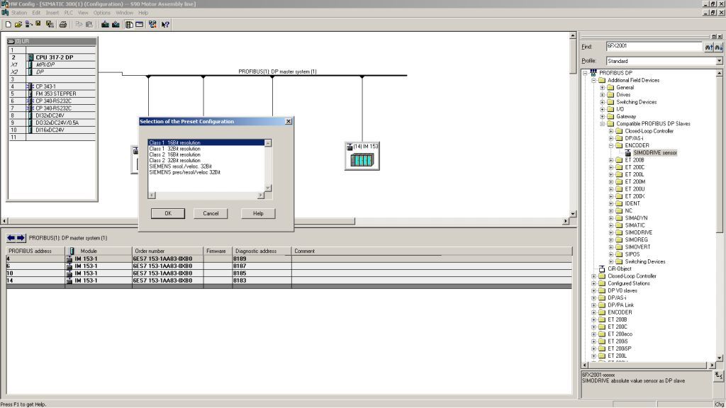

quote:以下是引用xiaode在2012-09-05 12:53:49的发言:
quote:以下是引用三好先生在2012-08-31 16:13:46的发言:
首先导入对应的GSD文件,然后挂到DP总线,配置参数,最后用PID或者PIW命令读编码器值。
你找到GSD,发到我邮箱,我给你组态、设置参数。
三好先生:
您好!
我已找到编码器的GSD文件,在STEP7硬件组态中就用,但是组态的订货号是6FX 2001- *****,组态是不是16位的,就是32位的分辨率,而我的编码器本体上标的是13位的。疑惑额???,那也只能是选择16位的,还有就是class 1和class 2有什么区别?具体参见附件
class 1只有输入,class2有输入和输出,你如果只收集数据,用class1就好了.根据"I 地址""中的地址,将两个PIB传送到你存储区就可以了.
