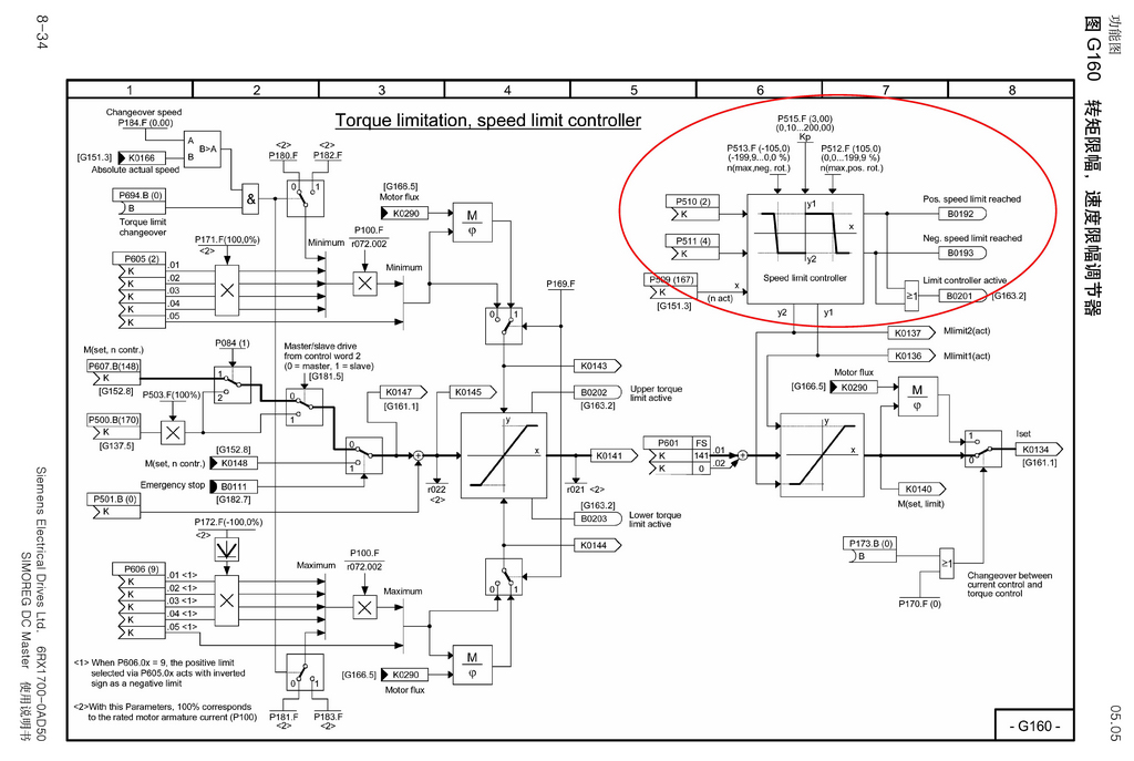

看来,用此功能的不是很多。看图说话。
关于转矩控制时的转速限制功能,直流控制器与交流控制器在这一点上不同。交流控制器,不用设置限制,最高转速的参数自然限制了,而直流控制器不同。要设置限制。而且比较绝妙的就是这个限制。如果限制不住(调试中),就修改红圈部分中的参数,特别是放大倍数,即可将转矩控制加速过程中的电机转速,骤然抑制、截止于你所设置的转速限幅值上。非常好使。任意设置。
我是你的朋友
精华帖版主置评:6RA70功能强大,特别是细节的考虑,超出想像。 任老在转矩控制方面经验多多,这个功能的指出,很不错。
