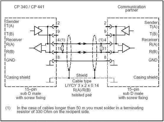

quote:以下是引用kinkin在2012-09-08 13:04:42的发言:
RS485通讯时,如图所示,实际上2脚跟4脚是短接的,9脚跟11脚也是短接的。所以你用2、9和用4、11都可以的。
至于你出现的这个现象,我觉得可能是4或者11脚自身的连接不可靠造成的。
除此而外,是不是A/B反了,而换到2、9脚时,刚好又翻过了了,呵呵!
