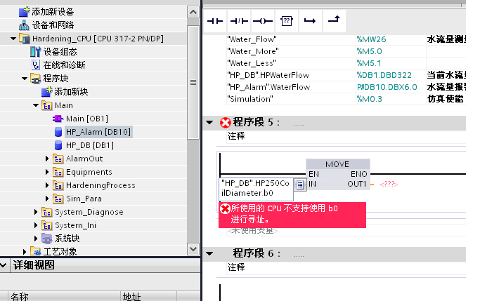

恩,楼上伊默说的没错,但是只能在给1200 编程的时候使用,300中是无法使用的
可能这个直接位访问的功能还要等推出新版本的CPU型号或升级CPU版本。
可惜了。。。暂时用不到1200呢。。这个功能太好了
测试了下:
