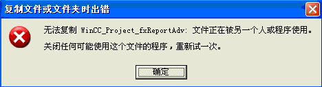

经常使用WinCC的工程师都应该知道,WinCC提供了一个项目复制器(Project Duplicator)作为备份项目的标准工具。我们建议最好使用该工具做项目的备份和转存。于是工程师按照标准流程打开工具,选择要备份的项目进行另存为的操作。一切都是那么的顺利,感觉进度条比往常都快。但是就在还差十秒钟就要成功的时候,不幸的事情发生了,程序弹出如下错误信息:
项目备份工作终止了。
问题排查:
不能让一周的心血付之流水啊!于是开始错误排查:首先系统软件是兼容的,计算机也没有联网。因此排除可能是兼容性和病毒引起的问题。
接下来根据提示信息判断。很显然程序没有彻底关掉,那就重新启动系统吧。但是系统重启后问题依旧。使用RESET_WINCC.VBS重新设置,也还是解决不了问题。
仔细阅读提示信息发现“WinCC_Project_fxReportAdv”很奇怪,从名字看应该不是项目自身的文件(这个判断很重要!)。那就打开WinCC项目的文件夹,检查项目里的文件里有没有它。果然发现名字为“WinCC_Project_fxReportAdv”的数据库文件。但是却无法手动删除。

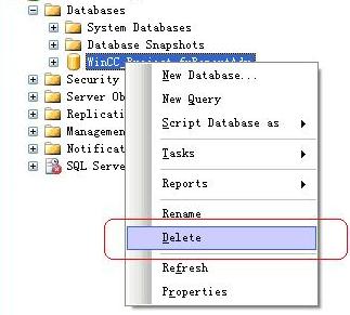

因为该文件为SQL数据库文件,感觉和数据库有关。所以尝试打开SQL数据库。发现在“SQL Server Management Studio”中有这个“WinCC_Project_fxReportAdv”。好吧!尝试使用数据库的方法删除。方法如下:
删除成功!
结果:
为了确保万无一失,首先还是要打开原程序测试运行效果。一切正常。然后再次尝试备份操作,顺利完成。问题得以解决!
