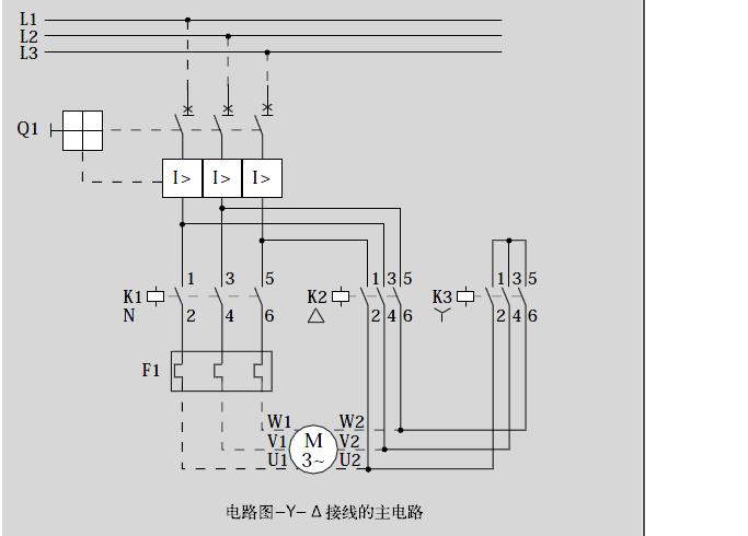

http://www.ad.siemens.com.cn/download/docMessage.aspx?ID=2135&loginID=&srno=&sendtime=
