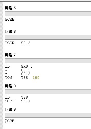

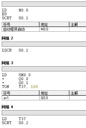

如图,按照顺序控制的指令要求:执行顺序控制的第一步,我的程序在此期间,Q0.0和Q0.1会由0变为1;跳转到下一段的时候,会由1变为0;
执行下一段Q0.1和Q0.2会由0变为1。
于是问题来了,在从第一步到第二部的跳转过程中,我的Q0.1会有个快速的从0变为1的过程。
因为我的2个步骤都需要Q0.1的输出,那么怎么才能通过编程手段避免在跳转过程中0变1的这个过程,而让Q0.1始终导通呢?
