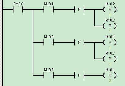

这点儿逻辑不是太简单了吗?
LD SM0.0
LPS
A M10.1
EU
R M10.2, 1
R M10.7, 1
LRD
A M10.2
EU
R M10.1, 1
R M10.7, 1
LPP
A M10.7
EU
R M10.1, 2
