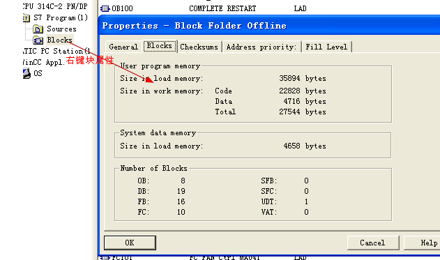

回复:315-2dp mmc卡128KB 现在块属性信息里 程序差不多126KB了 运行会出问题吗?
还是新手
    549
    23
注册时间:2008-06-07
发布于 2012-09-18 08:49:06
你确定你是在Blocks那里右键查看的块属性吗?这么点变量就126KB,有点表示怀疑。具体查看工作内存及下载内存方法见附件图。
