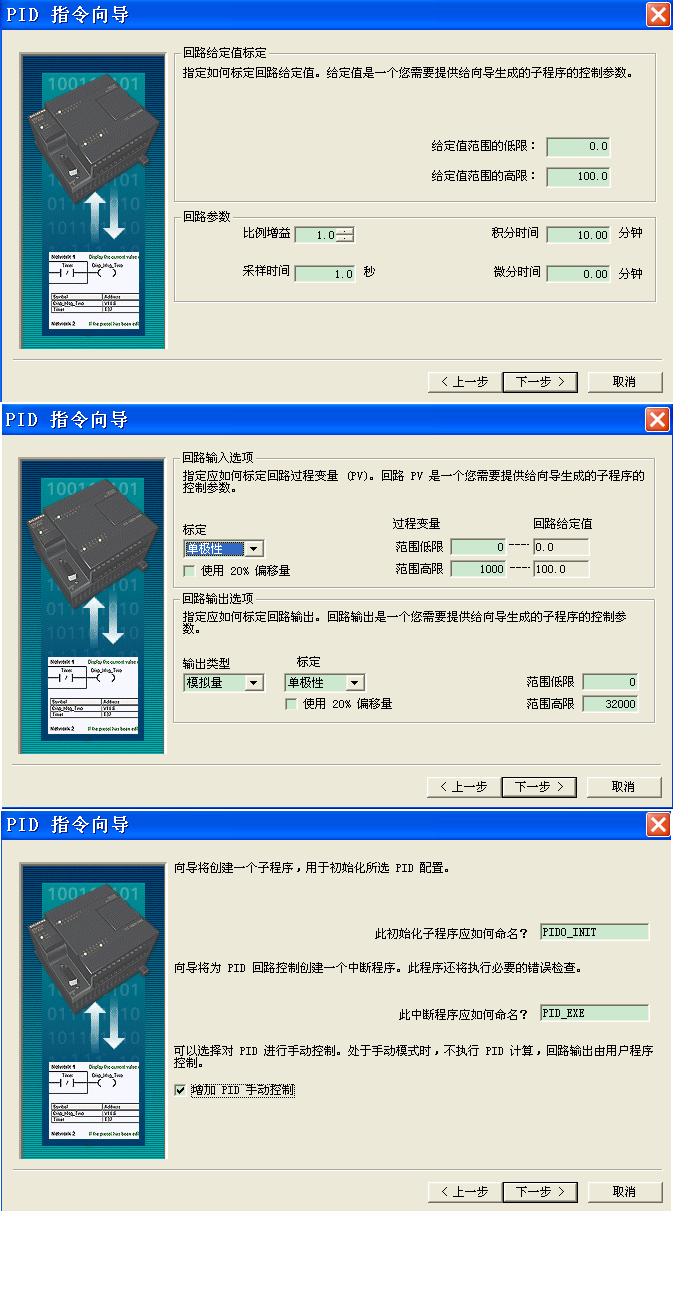

回复:S7200的PLC,PID向导,求PID向导设置?过程变量怎么设置?

用RTD模块的话,就把向导中的给定区间和设定值的区间写成一致就行了。
下面这个例子是按0~100℃工作区间设置PID的例子,注意过程变量1000对应给定值100.0。
