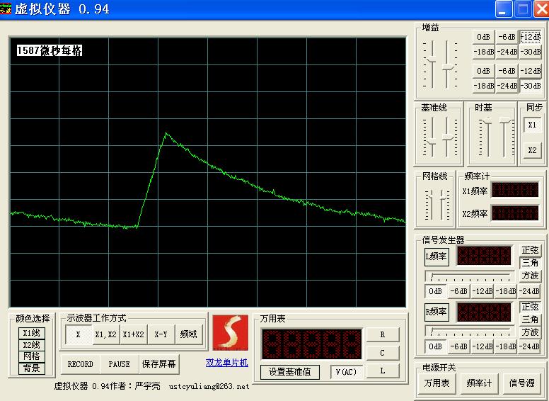

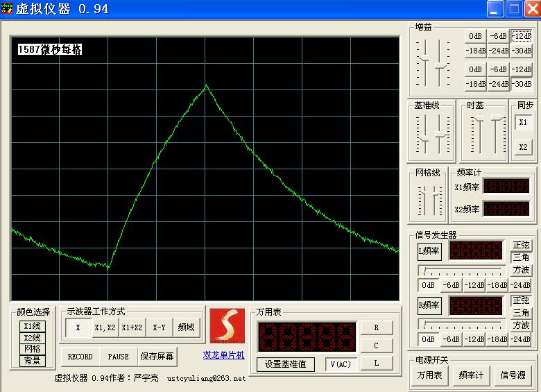

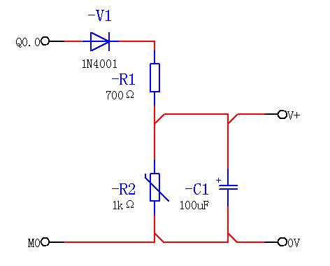

最近测试了一个PWM方式实现Q0.0、Q0.1的模拟信号输出:
Q0.0或Q0.1,接一个二极管+700欧姆电阻和一个1000欧姆电阻分压,分压点接100微法电容。
测试结果0~12V输出可以通过占空比实现调节。
但是线性不太好。70%以下输出电压偏大,或许是电容选得太大了。
对输出电压的脉动波形进行了观察,有些锯齿形纹波(输出频率是100Hz,如果频率高些纹波会小些)。
这个波形是用声卡的话筒输入模拟的示波器,纹波幅值不易确定。
