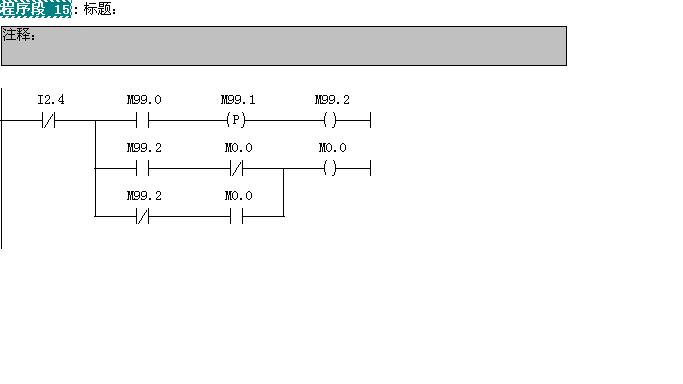

quote:以下是引用peisong在2012-09-21 21:50:32的发言:
该程序当I2.4=1时,M0.0永远为0,故有误!
