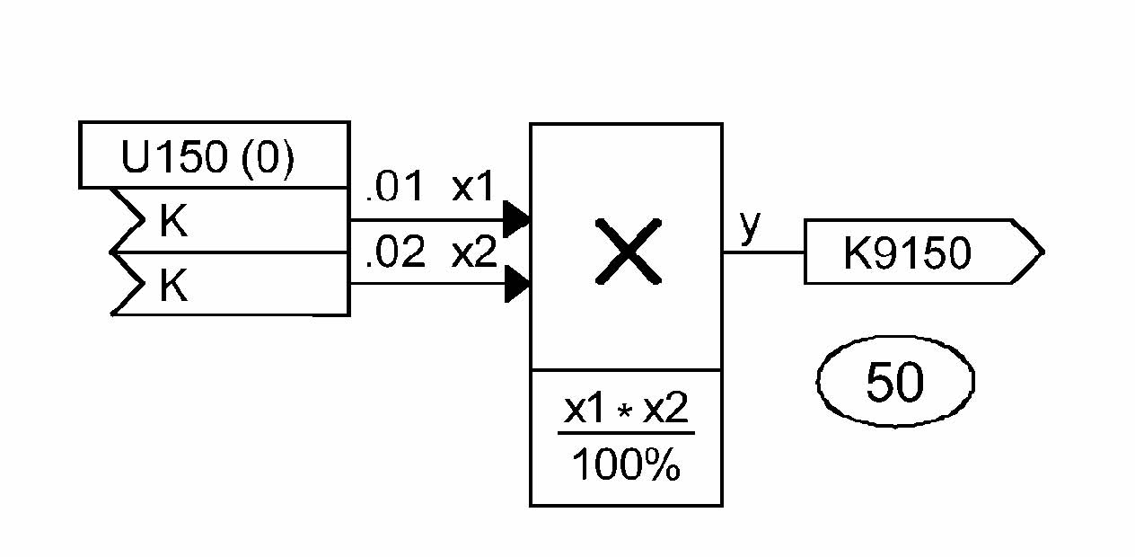

quote:以下是引用kdrjl在2012-09-25 20:16:28的发言:
这个乘法器的用法是,把两个模拟量连接器引入输入,相乘后输出。一般不是做数的运算,而是“代数”运算。X1*X2的意思是,比如:转速实际值*转矩实际值=功率的实际值。
另外他们的标量都是以100%的定义来表示的。你别用K412,用K401和K402来试试,即用百分比的数来试试就会有输出了。
我也用K401和K402试过,都是设置的50%,相乘,结果也是0.能给个简单的例子吗?多谢了~~
