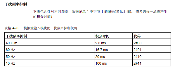

quote:以下是引用n次看你的背影在2012-10-03 22:18:11的发言:
quote:以下是引用Kapok_ZF在2012-10-03 16:48:43的发言:
N侠:你的这种做法能实现每一秒钟采集3次模拟量值,好像不是楼主要求的低通滤波吧?
要不说说你的简单做法?真希望你也能给别人提供帮助!不建议总是站在门边说风凉话哦!
恕我直言:我只是就事论事,没有说风凉话的半点意思!以N侠的修为,实在不该这样来评价我!原来N侠也沉不住气啊?!
采集频率和低通滤波是两个概念!在手册(s7300_module_data_manual_zh-CHS_zh-CHS.pdf)的P602,有干扰频率抑制的相关描述,请参考下图:
