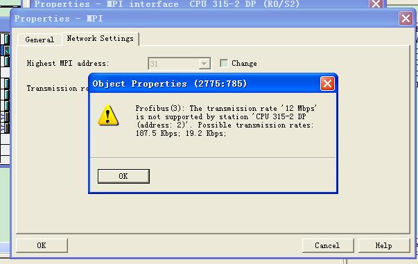

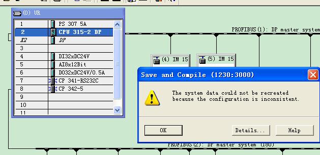

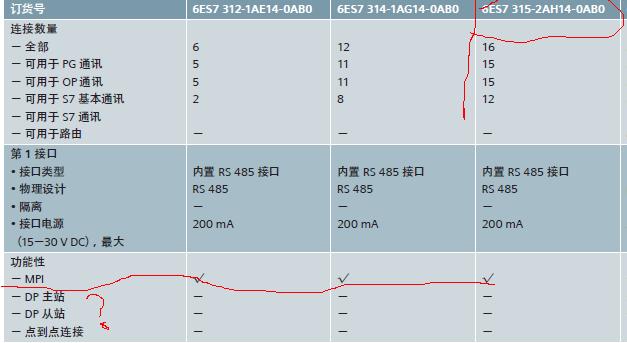

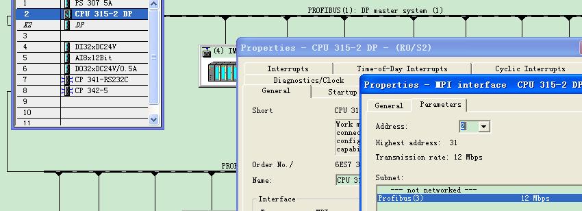

N侠,这种组态你使用过吗?
我试了一下,组态时报错。而且选型手册中也指出第一物理口只是MPI连接。
我当前使用的是原来的CPU315-2DP,315-2AG10-0AB0。
选型列表和我测试的结果如下图示。
感觉最后都无法编译通过。
我现在在住处,到现场再试试看能否下载。
