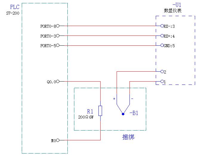

为了测试自由口通讯模式读取仪表参数,并进行PID调节的测试,组织了一个极为简单的PID控制回路。仪表分辨率0.1℃,控制一般可以保持在±0.2℃之内。测试中对通讯故障状态做了识别,如果通讯中断,禁止功率输出。PID输出为开关量PWM方式。如果周期选择合适,对于晶体管输出的PLC,可以使用任意输出点实现控制。扫描周期长的话可能会对控制精度有影响。
现将接线图分享如下:
点击此处查看附件
