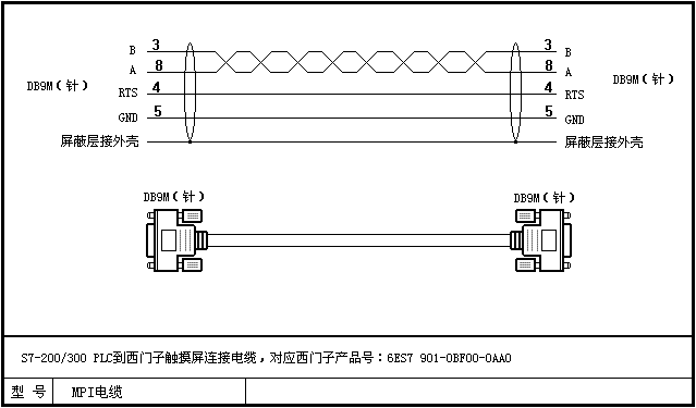

回复:求助S7-300与工控机通讯不上的问题。(网线可直接通讯,使用MPI后,一插上CPU就报故障,通讯不上)

给你一个MPI的原理图
