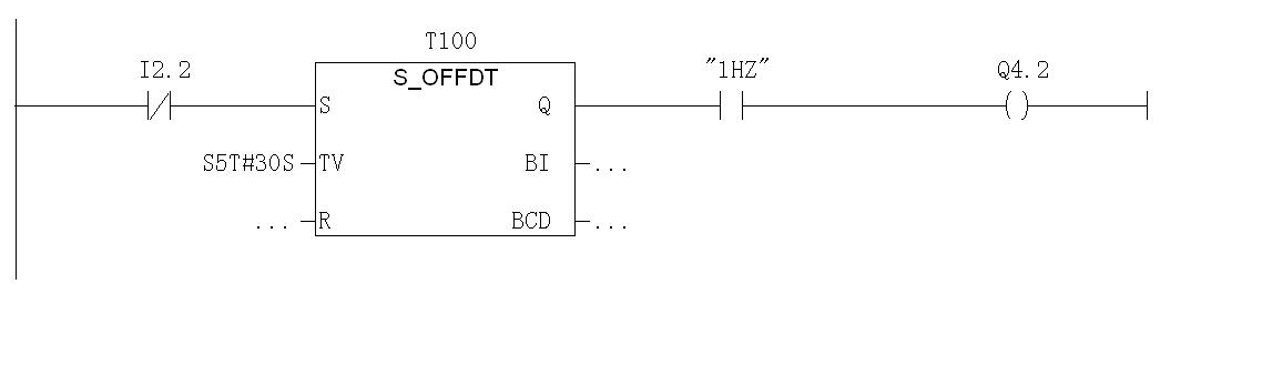

楼主:可以在硬件组态CPU属性里,把Clock memory设置成MB0,这样M0.5就是一个1Hz的时钟脉冲源,利用系统自身的资源工作量相对会少些。贴一LAD图给你参考一下。
