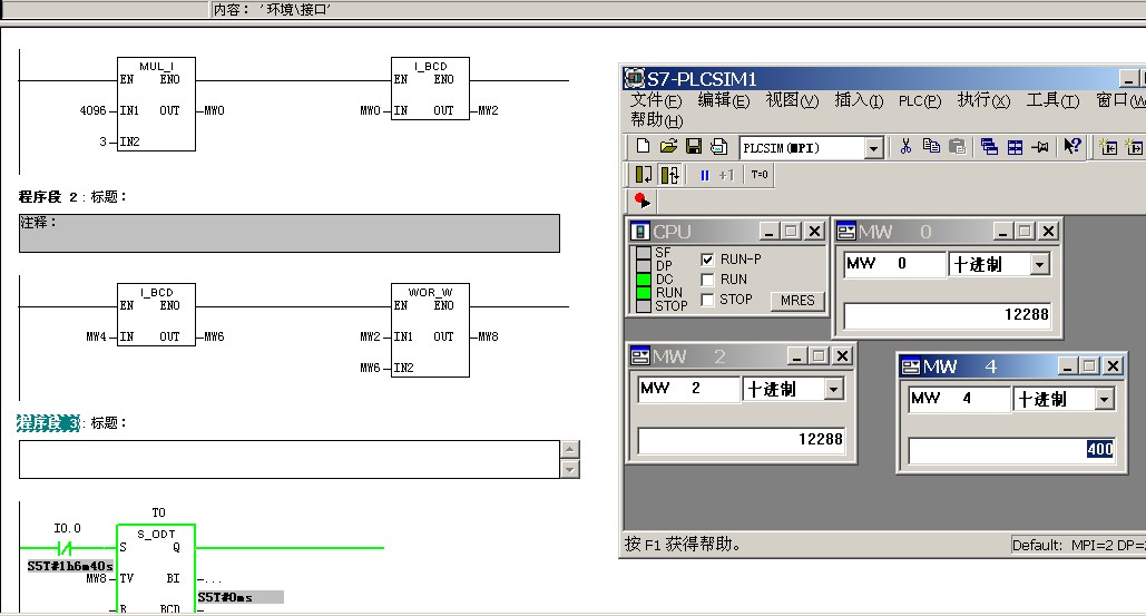

quote:以下是引用shine在2012-10-14 20:44:55的发言:
手册没看仔细,S5T的时间值是BCD格式的,你还要先做ITB转换
请问高手为什么是这样,当时我用指令写的时候就转了,结果可以正常运行。用梯形图编程时我想反正plc处理时会把10进制数自动载入累加器1 就变成二进制。为什么非要转成BCD呢。
我刚刚又试了下,只需要把设定值转成bcd码,时基不需要转,也能实现。我第一次用指令编程就是把设置值转bcd码而梯形图没有转故出错。但是PLC处理的时候不都是把数值和指令都载入到累加器1,,那时候数值都自动变成二进制为什么还要需要转BCD码?请shine侠说下?
