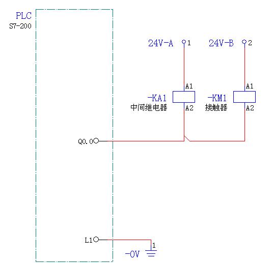

回复:分享两个布线不合理造成的故障原因分析

quote:以下是引用凌飞翼在2012-10-12 21:08:07的发言:
quote:以下是引用千里马1在2012-10-12 11:01:25的发言:
第二种情况1楼的说法完全正确,等于二个开关电源并联在一起了。
电源A、电源B不能同时提供+24V电位时,有可能造成KA1或KM1的误动作!
对的,就是这种情况。但是出现故障只是在上电或断电的瞬间。在正常运行过程中,两个24V电源的电压还是一致的。
