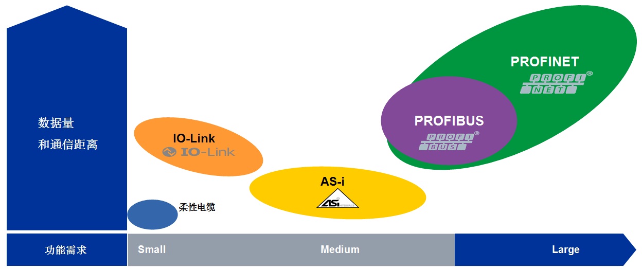

quote:以下是引用喳物人在2012-08-30 15:09:49的发言:
quote:以下是引用精诚所致,金石为开!在2012-08-30 14:41:51的发言:
工业现场用的以太网最常用的布线方式还是总线型,但是以太网总线型的明显弱点就是当某一节点有问题时,其后的所有节点都无法通信,这个虽然可以采用环网的方式解决,但这样又增加了布线及更换相应设备硬件;星形布线方式各节点之间可以互不影响,但在节点数量多并且距离较远的场合显得有些力不从心;根据现场调试的经验我认为:当通信数据量比较大、实时性要求比较高、网络架构完整的场合,选用PROFINET;当要求高可靠性、数据量适中、无故障运行环境下还是用PROFIBUS比较好。
从技术上讲各种协议各有特点,而且真正应用在现场的PROFINET 项目很多都不是拘泥于一种拓扑形式的,混合拓扑是一种好选择,即根据实际现场情况,因地制宜的使用,从趋势上讲工业以太网的发展趋势是大势所趋。至于适合的领域,可以认为profinet 适应面还是要大一些的,
