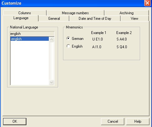

虽然梯形图清晰直观,易于理解,但在热线上还是会遇到一些相关问题。有客户描述其新建了一个项目,插入组织块OB1后,只在其内编写了一条指令如图1所示,此时地址显示为红色,并且在保存程序时报“网络中存在无效地址”的错误。
图1 地址错误提示
听完客户的描述疑惑油然而生,第一时间来复现客户遇到的问题,同样在组织块中创建客户所述程序段,一切正常无报错信息。究竟是什么原因造成该奇特的现象呢?
进一步和客户确认该项目的组成部分,程序仅包括硬件组态和组织块OB1的程序段一,由此可判断不是程序的问题。接着与客户一一确认其操作系统环境,STEP7软件版本,授权等,一切正常,最后把怀疑的重点转移到STEP7软件的编程语言环境,
打开工具栏的“Options”菜单,在其下拉菜单中选择“Customize”,然后在“Customize”选项卡中选择“Language”,果不其然客户的语言显示为“German”,如图2所示。
图2 语言设置
待客户将选项卡“Language”的语言改为“English”后,STEP7软件会自动关闭,再次打开STEP7软件之后,问题消失。如果客户将选项卡“Language”的语言设置为“German”的话,图1对应的程序段为图三所示。
图3 德语地址显示
这个案例说明在查程序错误的时候,除了关注常见的可能性之后,还需注意STEP7软件的语言设置。俗话说的好:“举大事必慎其终始”,多一份谨慎,多一份付出,得到的也将更多。
